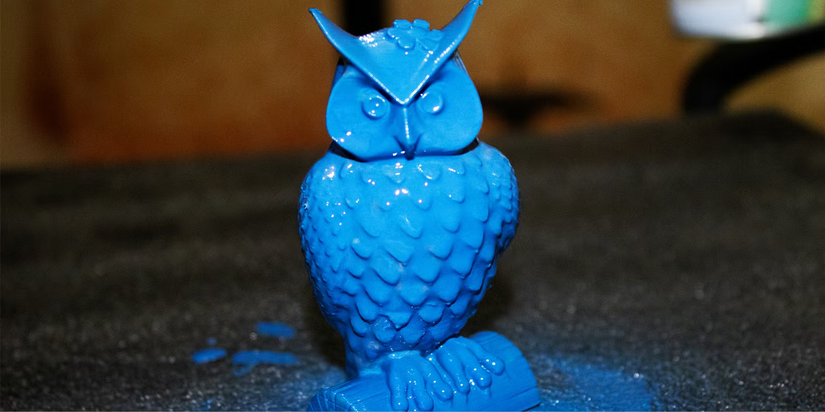

3D baskıları boyamaya hazırlamak, boyanın yüzeye düzgün yapışmasını sağlamak ve estetik bir görünüm elde etmek için önemli bir adımdır. İşte detaylı bir rehber:
Baskının Yüzeyini Değerlendirin
  • Malzemeyi Tanıyın: Baskının PLA, ABS, PETG gibi hangi malzemeden yapıldığını bilin. Her malzemenin farklı yüzey özellikleri vardır.
  • Destek Yapılarını Temizleyin: Baskı sırasında kullanılan destekler varsa, bunları dikkatlice çıkarın.
Yüzey Temizliği
  • Kalıntıları Temizleyin: Desteklerden veya baskı sırasında oluşan ince iplikçiklerden (stringing) kurtulun.
  • Yüzeyi Yıkayın: Baskıyı sabunlu ılık suyla yıkayarak yağ, toz ve diğer kirlerden arındırın. Bu, özellikle PLA gibi malzemelerde önemlidir.
  • Kurulama: Tamamen kurumasını bekleyin.
Zımparalama
  • Pürüzlü Alanları Giderin: İnce taneli (örneğin 220 grit) zımpara kağıdıyla yüzeyi pürüzsüz hale getirin.
  • İnce İşçilik: Daha hassas bölgelerde daha ince zımpara (örneğin 400–600 grit) kullanarak yüzeyi detaylandırın.
  • Katman İzlerini Azaltma: Baskı yüzeyindeki katman izlerini gidermek için zımpara işlemini dikkatlice yapın.
  • Islak Zımparalama: Daha pürüzsüz bir yüzey elde etmek için ıslak zımpara kullanabilirsiniz.
Yüzeyi Pürüzsüzleştirme
  • Kimyasal Düzeltme: ABS için aseton buharı, yüzeyi yumuşatarak pürüzleri azaltabilir.
  • Dolgu Macunu: Derin kusurları doldurmak için epoksi bazlı dolgu macunu uygulayın ve ardından zımparalayın.
Astar Uygulaması
  • Astarın Önemi: Astar, boyanın yüzeye daha iyi yapışmasını sağlar ve daha düzgün bir kaplama elde edilmesini kolaylaştırır.
  • Uygulama: Sprey astar veya akrilik astar kullanabilirsiniz. İnce bir katman halinde, tüm yüzeyi eşit şekilde kaplamaya dikkat edin.
  • Kuruma Süresi: Astarın tamamen kurumasını bekleyin (genellikle birkaç saat sürer).
Tozdan Arındırma
  • Son Temizlik: Boyamadan önce yüzeyde kalan tozları bir hava püskürtme cihazı veya mikrofiber bezle temizleyin.
Bu işlemleri tamamladıktan sonra, baskınız artık boyamaya hazır hale gelmiştir. Hazırlık aşamasını düzgün yapmak, boyama sürecinin başarısını büyük ölçüde artırır.
