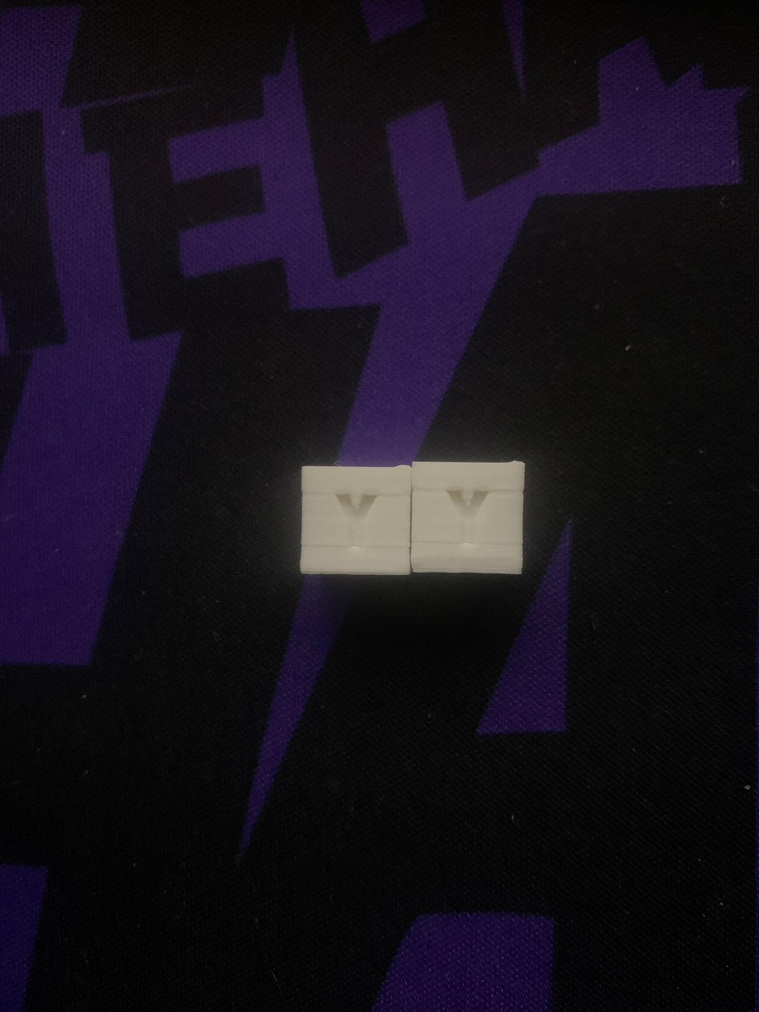

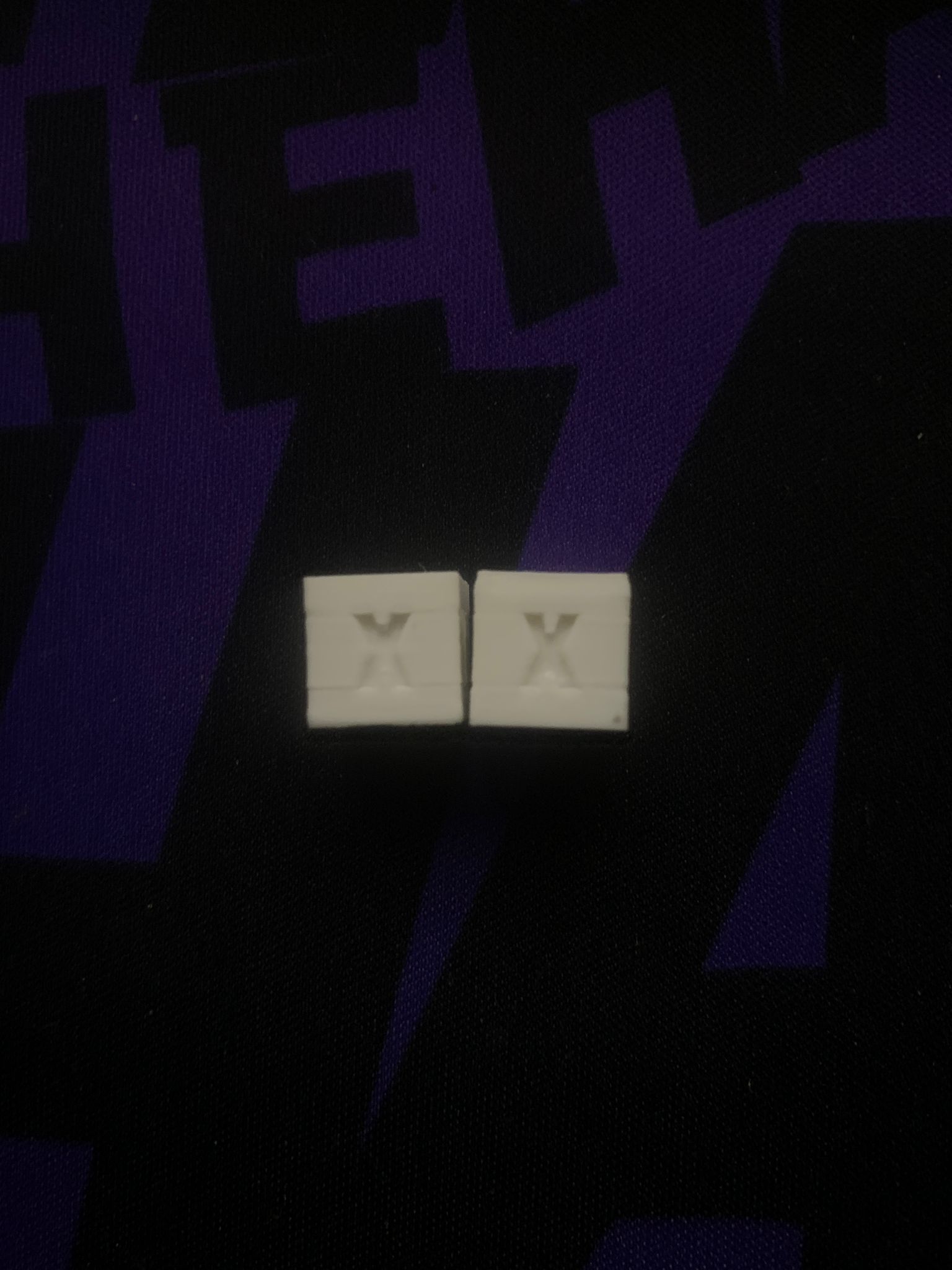

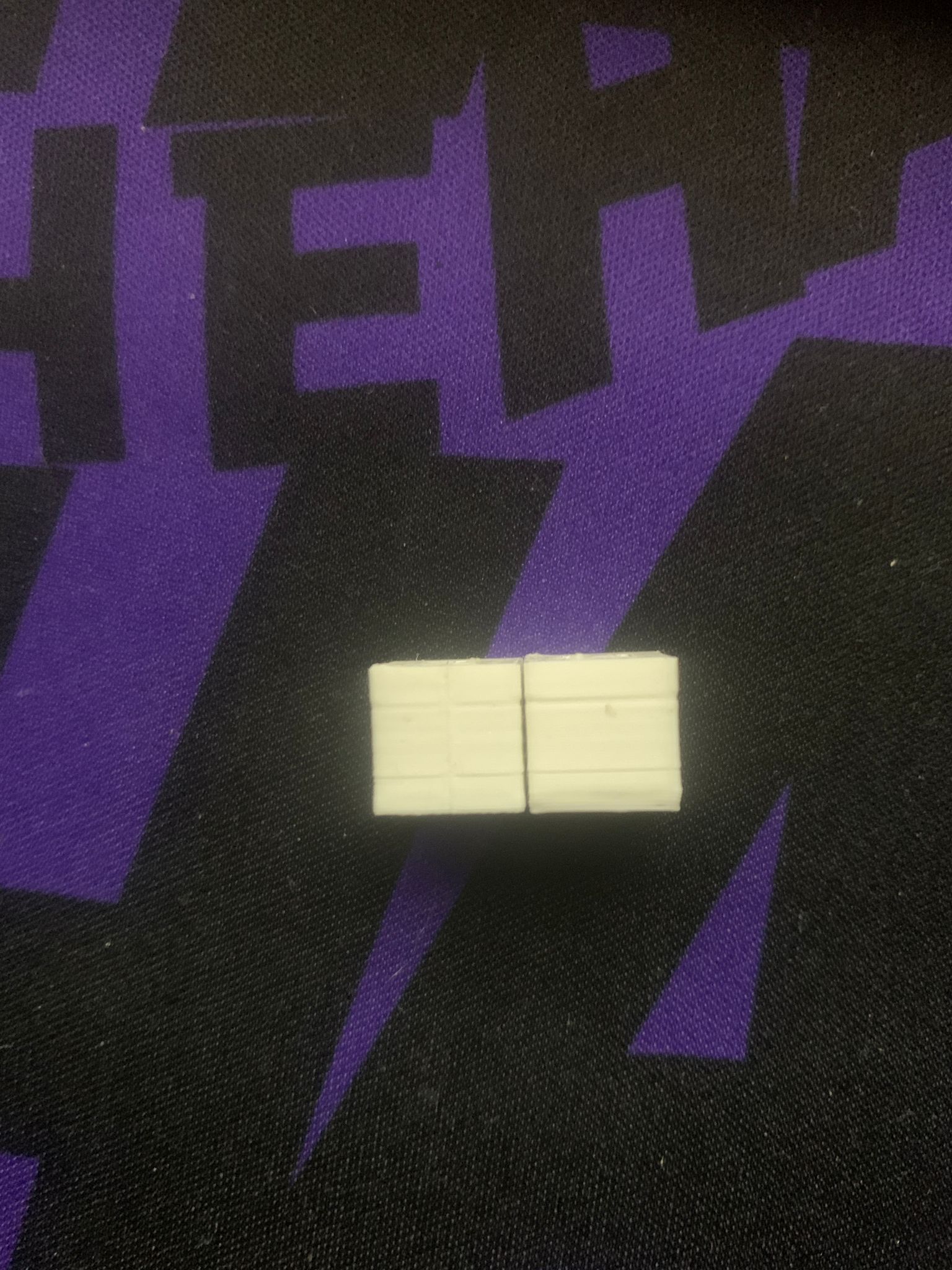

Hocalarım merhabalar, 3-4 ay önce CR-10 Smart Pro 2.el bir yazıcı aldım ilk yazıcım olduğu için bilgi eksiğim çok ve işimden dolayı adam akıllı zaman ayıramıyorum. Kalibrasyon vs yapmama rağmen baskılarım sürekli sorunlu çıkıyor aşağıya fotoğraflarını ekliyorum. Figür vs basmak istediğimde ise nozzle baskıyı söküp atabiliyor, yukarıya doğru basılan bütün baskılarımda söküp attı. Bazen ipliklenme oluyor. Tablam ise aşırı sallanıyor videosunu ekleyeceğim, egzantirik somunlarını sıktığımda boşa dönüyor hiç bir değişim olmuyor yardımcı olabilir misiniz? Gerçekten teknik olarak destek verebilecek biri varsa ücreti dahilinde yardım veya eğitim almak isterim.

Merhabalar baskı sorunlarını çözmek için farklı filament farklı sıcaklıklar denediniz mi? Baskılardaki söküp alma durumu tablanın sallanmasıyla alakalı. Tabladaki egzantrik somunlarının boşa dönmesi bir sorun onlar boşta olduğu için tekerleri yaklaştıramıyor ve sallantı oluşturuyor. Büyük baskılarda sallantı fazla olacağı için söküp alma gibi eksen kaydırma gibi sorunlar çok normal. Bu sallantı problemi tekerleklerden de kaynaklanıyor olabilir fazla deforme olmuş olabilirler. Ama siz egzantrikler boşta dediğiniz için ilk onları göz önünde bulundurdum. Şahsi fikrim tüm baskı sorunlarınız tabla sallanmasıyla alakalı.
