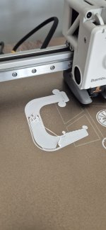

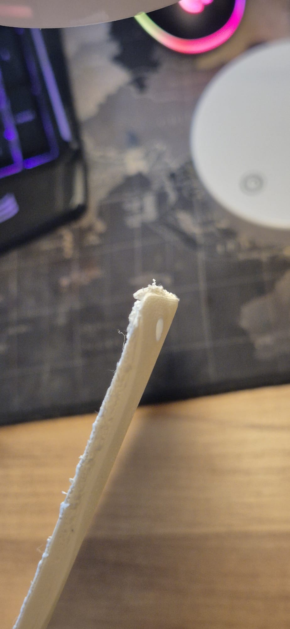

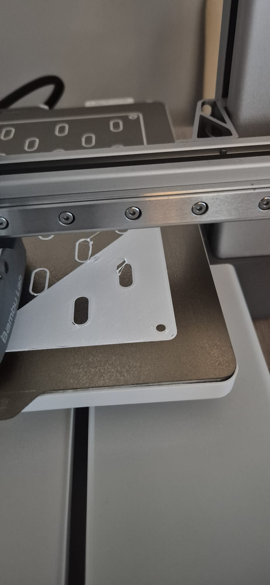

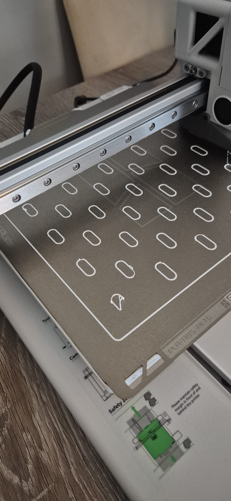

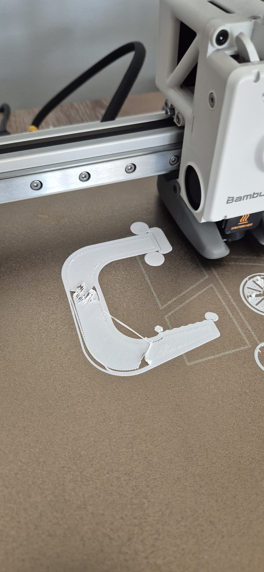

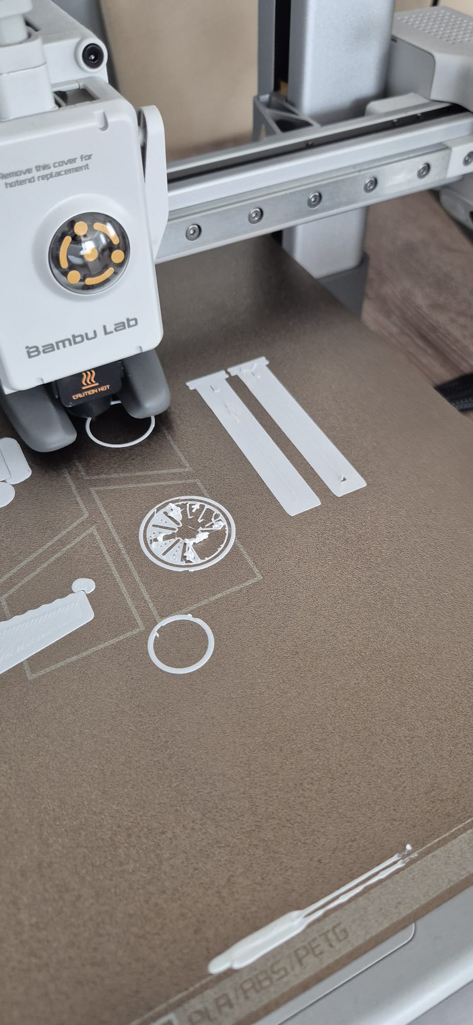

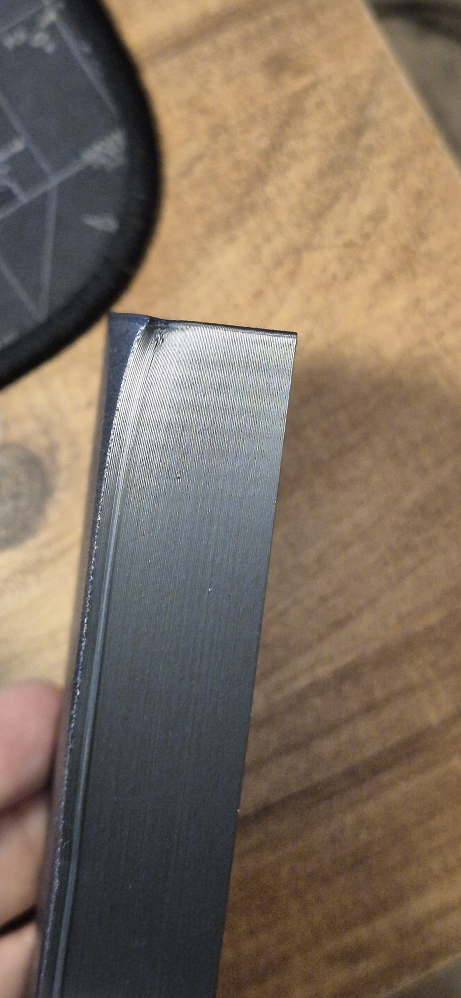

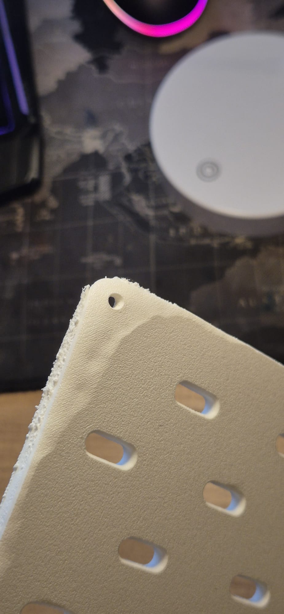

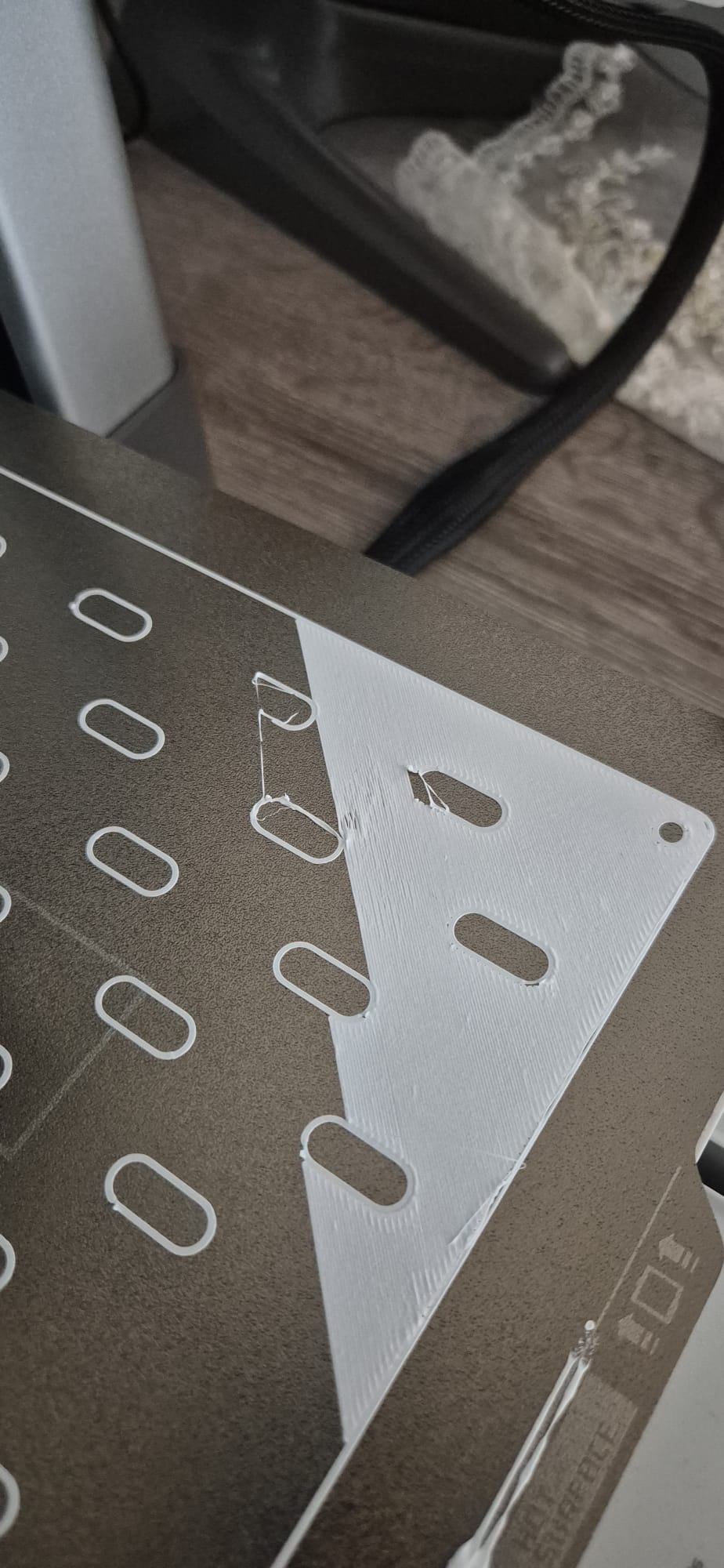

Arkadaşlar merhaba
Geniş tabanlı baskı alırken tabladan kalkma sorunu yaşıyorum. Prit denedim ama işe yaramadı. Mesela bu sorunu ikea Skadis basarken çok yaşadım ve basamadım.

Tabla sıcaklığı nedir hocam alternatif olarak saç spreyi de deneyebilirsiniz kullanışlı oluyor :)

Mustafa şöyle dedi:
evet işe yarıyor bu arada ama uzun vadede tablamı mahvetti. z-Offset'i bir tık düşürmeni tavsiye ederim

Tek çözüm, mikrofiber bez ve %99.99 saflıkta izopropil alkol ile temizlemek. Bunu yaparsanız yapıştırıcı gibi şeylere hiç gerek kalmıyor (tabii tabla kalitesi aşırı kötü değilse).

Burda da ilk katmanlarda yırtılma var. Ben de A1 aldım yaklaşık 3 4 gün önce. Tüm baskılarımda sorun yaşıyorum.

oguz.cicekdal şöyle dedi:
Ucuz yollu bir çözüm arıyorsan bulaşık deterjanıyla yıkayıp tablaya hiç parmak sürmeden sadece kenarlardan tutmayı deneyebilirsin, bu sorunu kısmen çözer. Ama bana sorarsan biraz daha pahalı olsa da kesin çözüm izopropil alkol, ben çoğu yöntemi denedim ve en iyisinin bu olduğunu düşünüyorum. Pritt falan sürenler de var, evet işe yarıyor ama hem ilk katmanı dalgalı yapıyor hem de her baskı öncesi o kurumuş yapıştırıcıyı temizlemek tam bir eziyet. Kısacası hiç uğraşma derim, al bir izopropil alkol ve mikrofiber bez, kalkma sorunuyla falan boğuşma keyfine bak.
